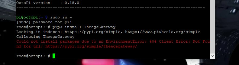

Voila ce que j’ai sur un rpi
You are missing an “n” on TheengsGateway
