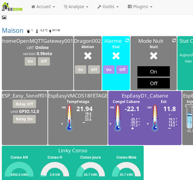

Revenons sur le premier écran pour activer cet objet et rendre visible cet objet; au passageje coche automatisme et l’objet parent est maison pour ma configuration.
A l’issue nous pouvons constater que l’objet est maintenant sur le Dashboard Jeedom

A ce stade nous avons maintenant un objet fonctionnel sur le DashBoard comme celui là
Le click sur On transmet le message json au bon topic et l’emission radio se fait
Idem pour Off
